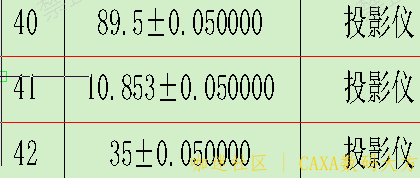

用CAXA CAPP 2026版本打开以前版本的文件,有些提取尺寸的公差,小数位数特别长。有办法解决吗

以前版本的文件,提取尺寸小数位数有6位

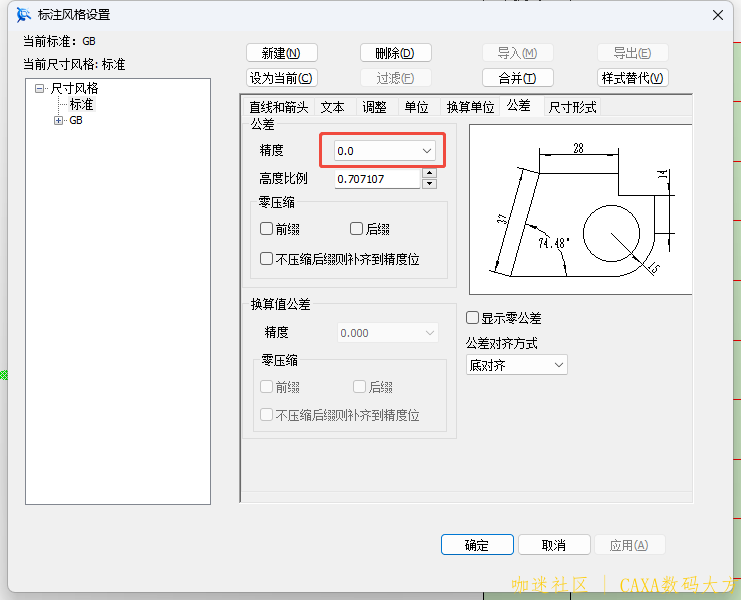

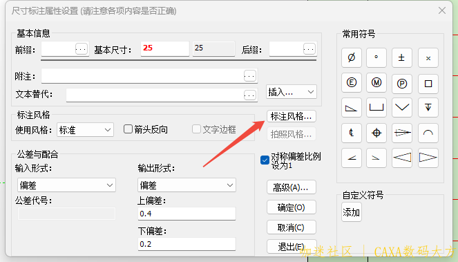

发表于 2025-9-25 10:22:42 | 显示全部楼层
在标注风格里可以设置想要的精度

是之前的2023版本的文件,用2026打开后,之前提取的尺寸有些会小数位数会变成6位,用2023打开又会变正常小数位数
