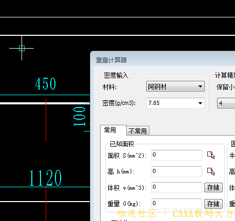

发表于 2025-8-27 11:41:40 | 显示全部楼层 |阅读模式
在重量计算  默认材料选择总是白口铸铁问题
https://www.caxa.com/fORUM/forum ... &fromuid=779448
(出处: 咖迷社区(CAXA数码大方))
的帖子就提出建议了,到了2025还是没有把7.85钢材作为默认密度,并且我的caxa不知为何按照帖子里加了A单材料密度依旧默认白口铸铁,我把白口铸铁删除就没数了
137
137

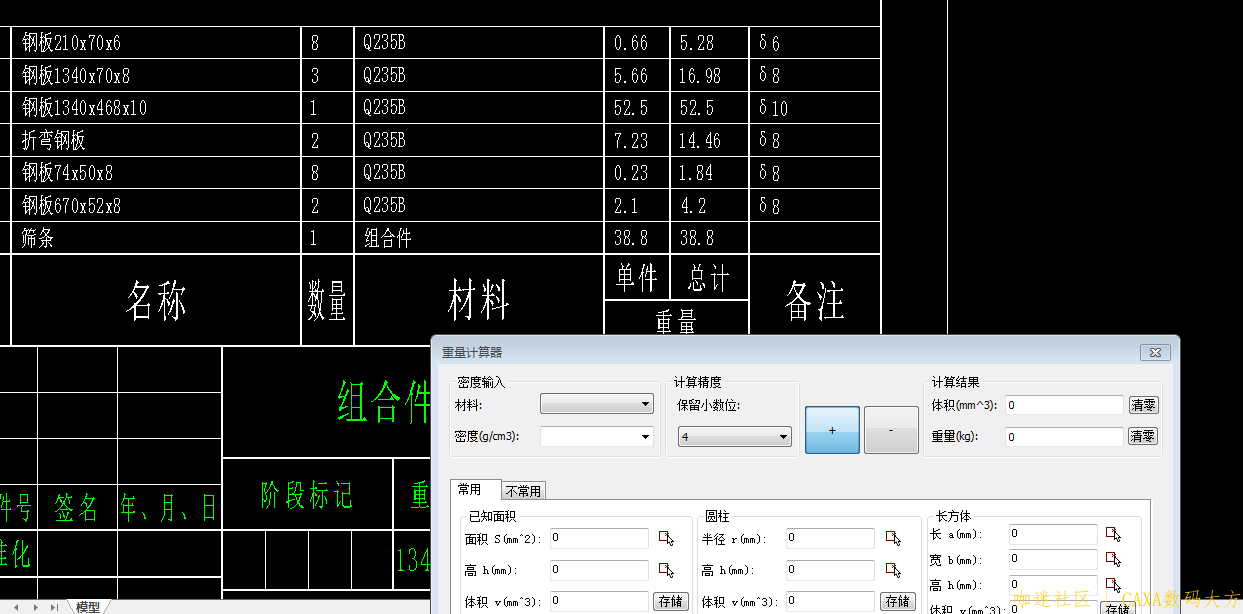

 楼主| 发表于 2025-8-30 10:19:50 | 显示全部楼层
离谱,没管它,今天又有了,建议材料计算器悬浮起来,和明细表能并列,这样好计算重量,我现在用其他的材料计算器算重量,如果caxa自带就更好了
2051
24440
发表于 2025-9-1 08:00:22 | 显示全部楼层
现在的版本,比如24,25版本,都是能保存最后使用的数据。不需要有默认的,你的常用是钢材,要想默认为钢材,但是有人根本不需要钢材,或者需要的是塑料呢?比如我常用的计算是铜。
