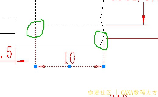

caxa3D 2026的工程图尺寸标注,减少了途中所示两个蓝色控制点?默认怎么没有显示出来?还是软件安装出现了问题?

新版本就是给去掉了这两个点,投影视图的关联3D模型的标注没有,分解视图让标注与3D模型失去关联就有了。
