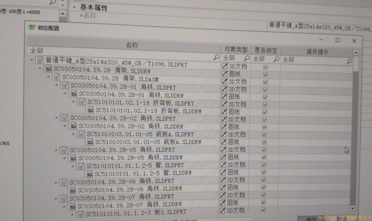

caxaplm,3d图纸导入系统时候,在不勾选关联外部文件情况下,工程图有一定几率被其他模型进行外部引用,造成到出图纸后会多出很多图纸.
测试过了,需要对未按规范导图的图纸重新导图.
系统很多地方都是需要人工进行选择,希望后续的新版本能内置一定规则,自动的进行填充预制参数.
不是所有人能达到反复核验的操作的.
