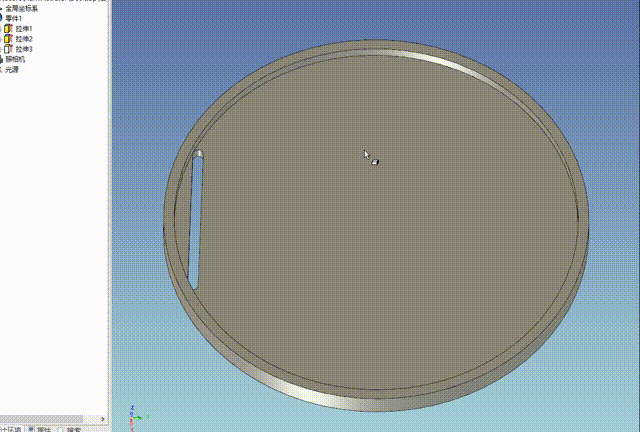

三维球阵列,特征跟随边界

发表于 2025-10-15 22:25:51 | 显示全部楼层
楼主能不能出个详细点的操作过程。具体在哪定义?

发表于 2025-10-16 13:33:11 | 显示全部楼层
实际上是投影草图的相切约束,三维球阵列时候只能选拷贝.caxa3d版本还要高一点

发表于 2025-10-17 14:45:51 | 显示全部楼层
请楼主分享一下原文件
