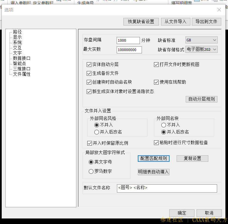

caxa3d2023的标准件国际号不能导入二维工程图的明细里是怎么办?

代号映射问题吧,去看看配置匹配规则和工程图明细表栏能对得上不

 楼主| 发表于 昨天 06:01 | 显示全部楼层
代号的匹配名称是:代号;图样代号;图纸编号;Drawing Code;
21
126
126
 楼主| 发表于 昨天 06:07 | 显示全部楼层
代号的匹配名称是:代号;图样代号;图纸编号;Drawing Code;和工程图明细表栏能对上。
21
126
126
 楼主| 发表于 昨天 21:01 | 显示全部楼层
你好,我看了,代号的匹配名称能和工程图明细表栏对上。
21
126
126
 楼主| 发表于 昨天 21:05 | 显示全部楼层
你好,我看了配置匹配规则里的代号匹配名称和工程图明细表栏能对得。

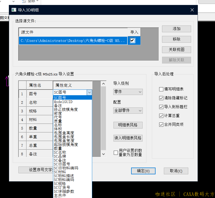

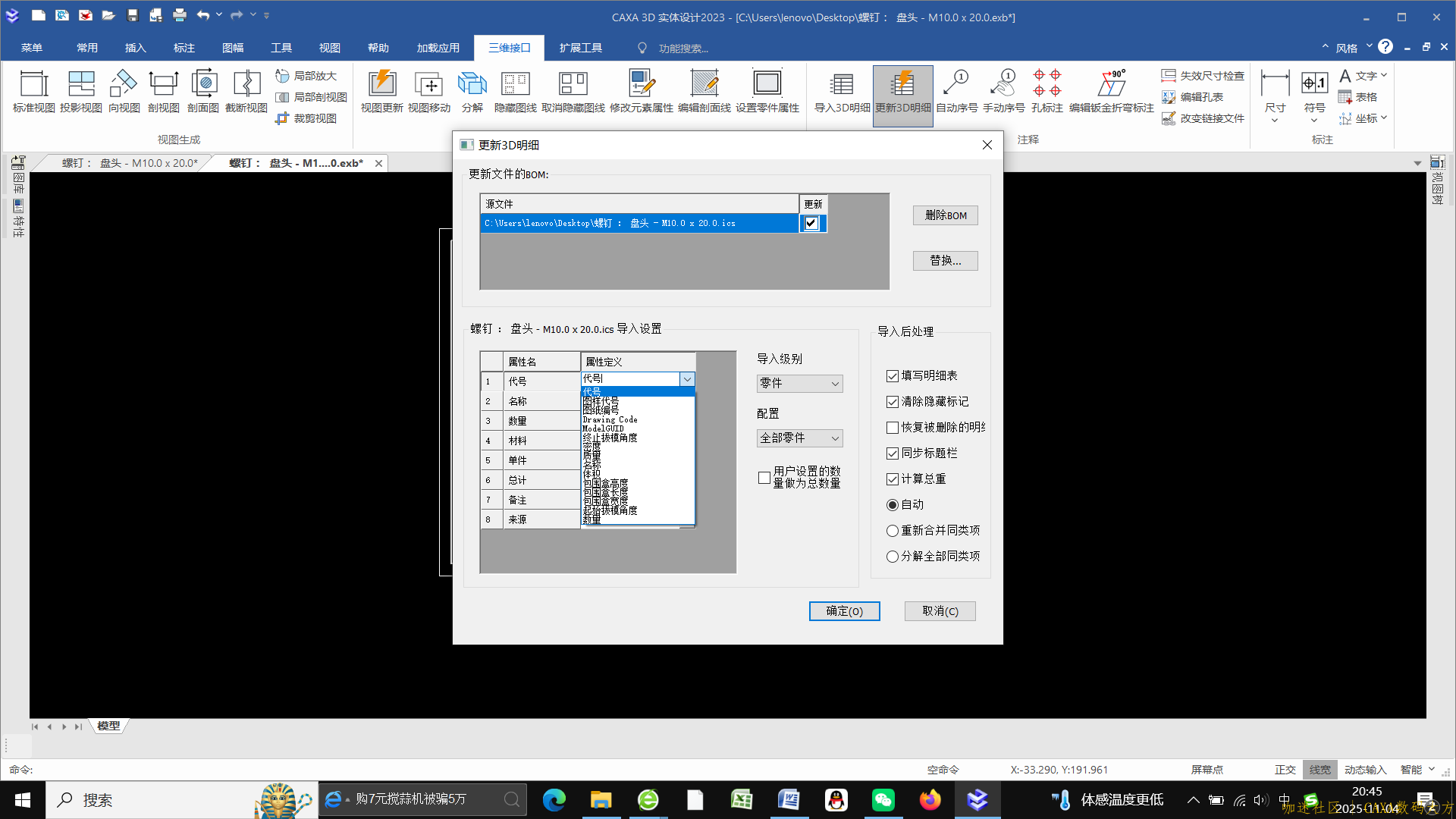

发表于 6 小时前 | 显示全部楼层
发个你的工程图模板来看下,对了,工程图里面还要再三维接口那里,激活下导入3d明细
https://www.caxa.com/fORUM/thread-144230-1-1.html
这个帖子的六楼,有设置3d转2d属性映射的一个简易教程,排查下.不过,默认caxa的模板,一般情况下的代号是没问题的.
