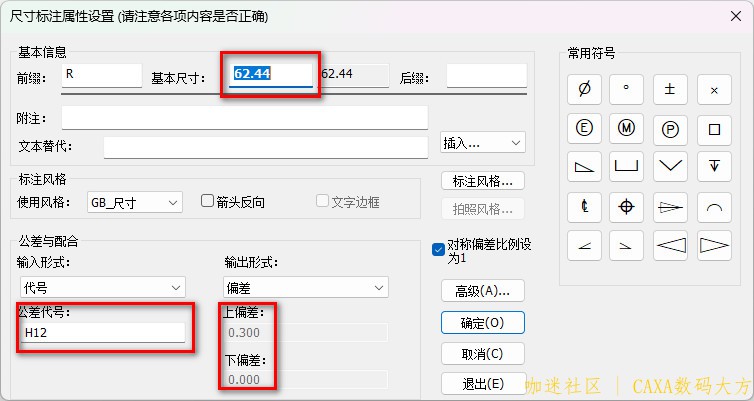

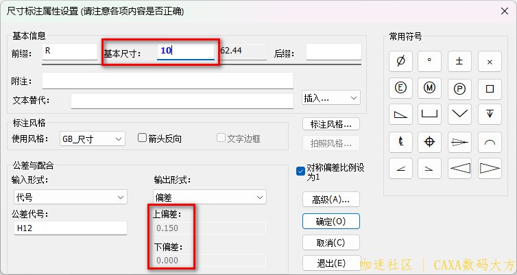

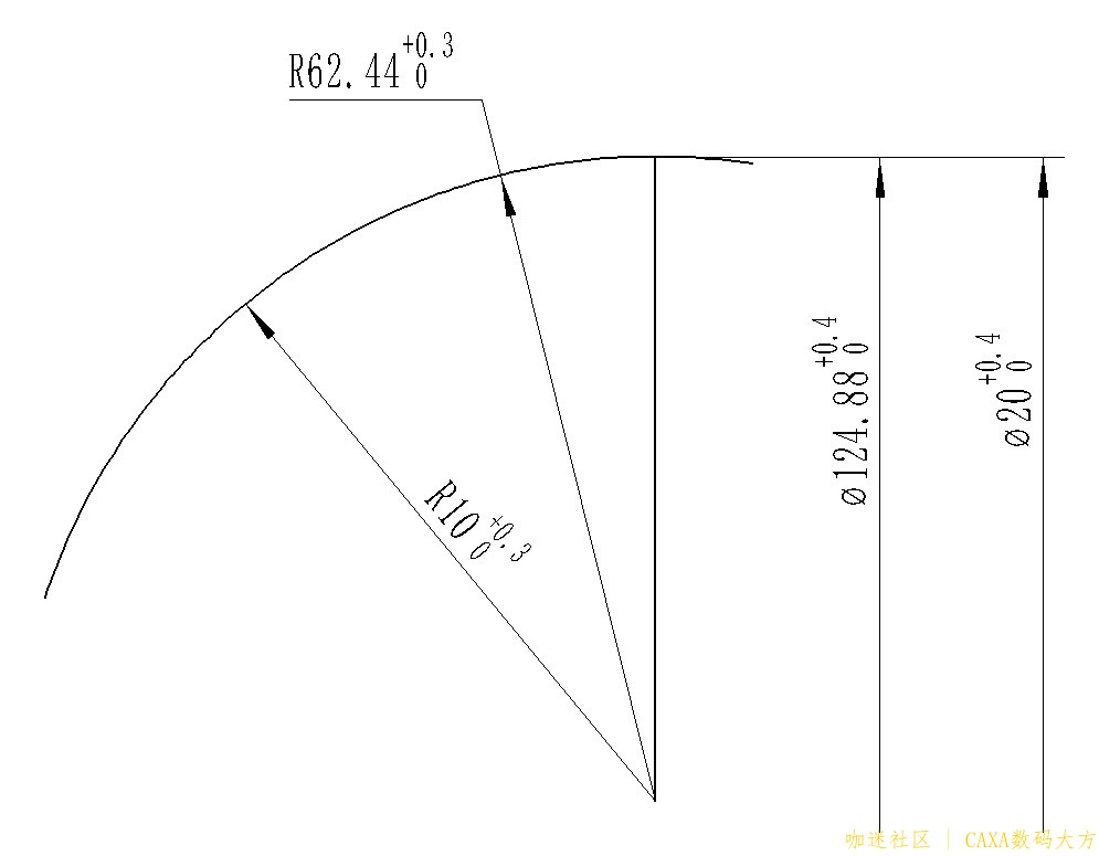

进行半径及半标注两种标注方式,采用公差代号进行尺寸偏差输出,修改基本尺寸跨级别时,下方偏差输出框会自动更改至基本尺寸对应的偏差,但实际标注出的尺寸偏差仍然是原基本尺寸对应的偏差,这在实际工作中如果不知道此BUG的情况下,极易发生设计错误。其它标注方式不会有此问题。各种版本均存在此问题。

确实存在这个问题,我们记录下,尽快修改,感谢您的反馈
