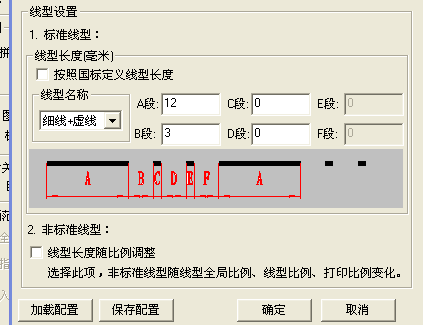

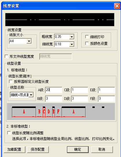

caxa2011版的虚线和中心线与caxa2007版的比较,2011存在很大的问题!!!!!!1

这个问题可以用2011所带的打印工具来解决,用其打印没有问题
congcong 发表于 2010-12-10 21:01:00
你的是扯淡,如果打印一张图,还开打印工具啊?我从来不用。
目前只能在打印对话框中的编辑线型修改一下。

您好,这个问题已经了解了。正在解决中,本周内会提供解决办法。。

发表于 2011-12-26 15:23:00 | 显示全部楼层
回复 13# slwwpp 的帖子
这个问题早就解决了,不妨试试新版本吧。

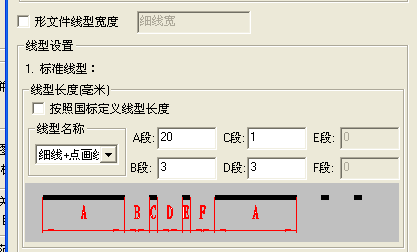

发表于 2011-12-27 13:34:00 | 显示全部楼层
回复 17# zhjn1967 的帖子
目前早已由此选项,在样式管理的线型部分。您不妨先了解一下软件的功能。
