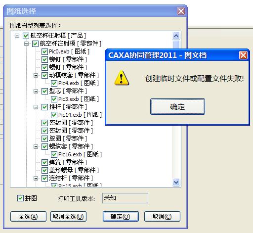

操作系统XPSP3中文版,CAXA软件2011,打印有问题。提示如下

发表于 2010-11-29 09:51:00 | 显示全部楼层
估计是打印控件没有正确安装,正确安装后,对话框中应为打印工具版本:12.0
请单独安装以下打印工具TYPESET.EXE,电子图板中有这个组件。

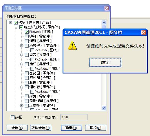

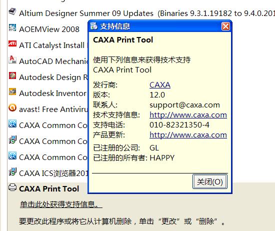

 楼主| 发表于 2010-11-29 17:00:00 | 显示全部楼层
我的打印工具是12.0的

发表于 2010-11-29 17:10:00 | 显示全部楼层
在图纸选择对话框中打印工具版本为未知,说明打印工具在注册表中的信息有损坏的情况,现在先要解决打印工具的问题。先下载打印工具,然后安装打印工具后,再进行打印中心操作。请先处理这个问题。

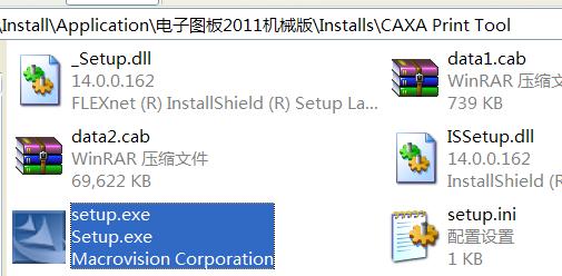

 楼主| 发表于 2010-11-29 17:12:00 | 显示全部楼层
我卸载重新安装了下CAXA Print Tool,还是一样的报错。安装的程序如下

 楼主| 发表于 2010-11-29 17:24:00 | 显示全部楼层
打印驱动搞好了,问题依旧

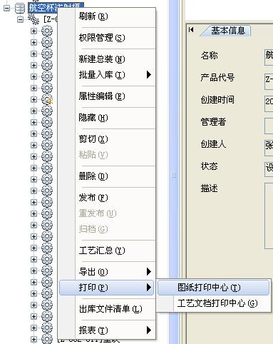

 楼主| 发表于 2010-12-3 11:29:00 | 显示全部楼层
问题解决了,是因为要打印的数据存放的电子仓库让我删除了导致的
