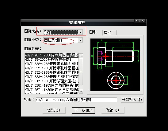

CAXA电子图板2007(企业版)图符里怎么没有内六角螺栓呀,CAXA2009里面就有内六角螺栓。2007里面都是外六方螺栓,请高手帮忙提供该图符,很别感谢!

楼主说的是具体哪个图符?标准号是多少

楼主再找一下,你说的归在“螺钉”中
