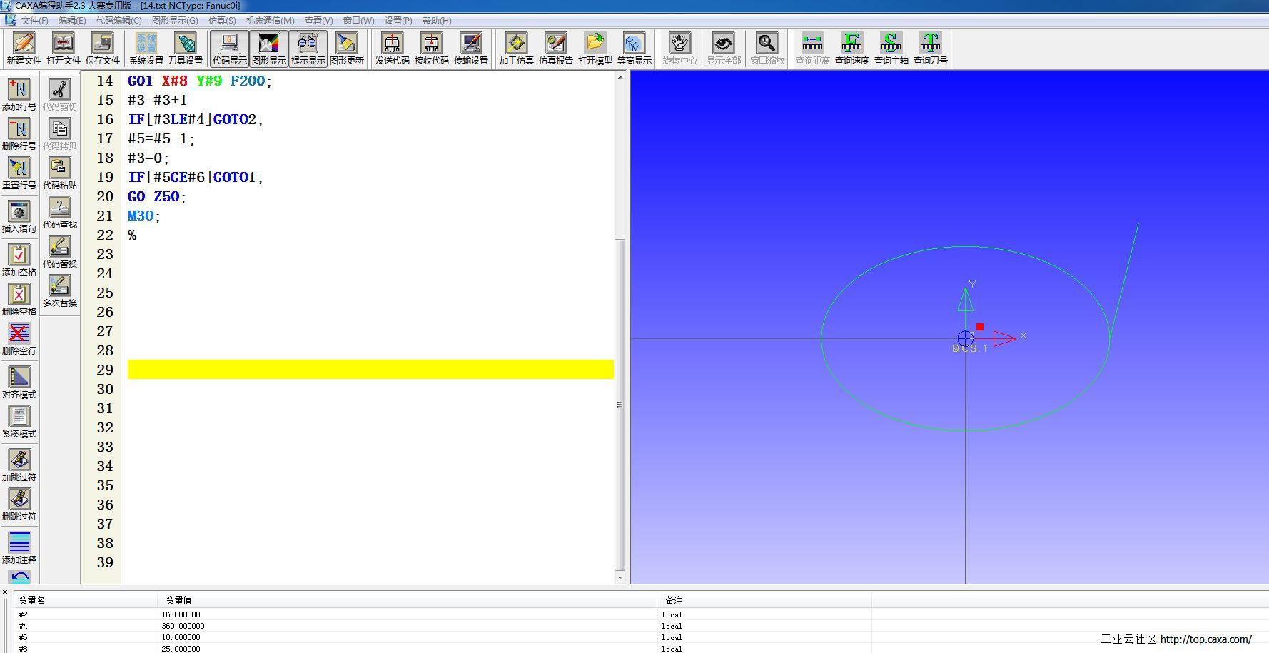

用CAXA制造工程师2008加工椭圆时加工出的椭圆不光滑,成直线一段一段的,效果很差,敢问各位大虾该如何处理?

你使用的是什么功能?
把精度提高一点,直线一段一段的,应该是离散精度太低导致的。
35
35
发表于 2010-12-2 12:45:00 | 显示全部楼层
就是精度搞的,我以前也是这样。。调到0.01就可以了、、、太小了加工起来很慢、、、

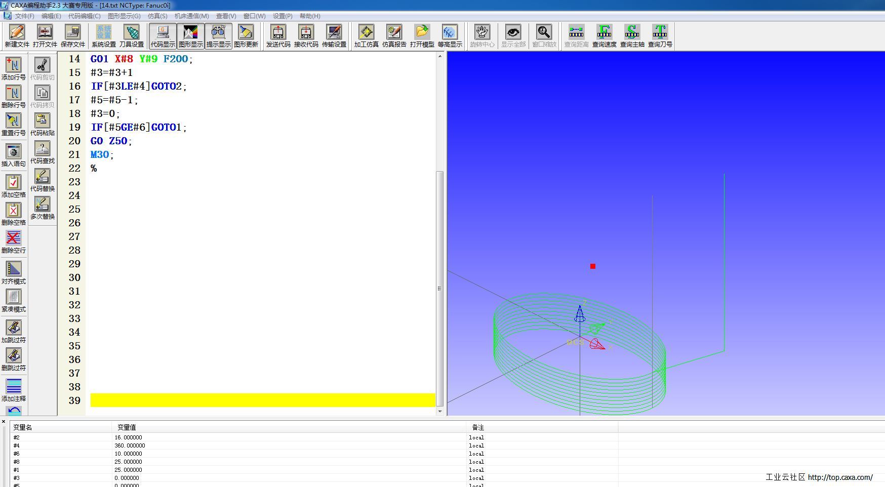

发表于 2014-11-28 11:38:28 | 显示全部楼层
你可以用宏程序加工,它有通用性,而且便于修改
