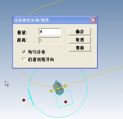

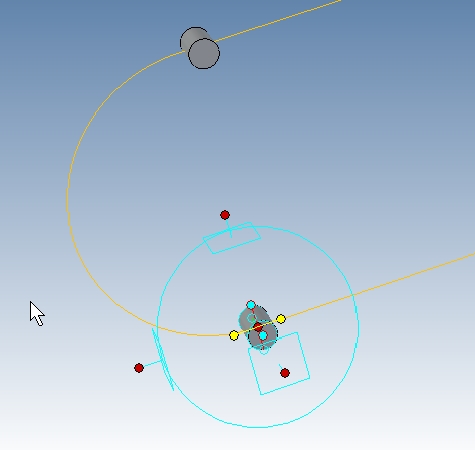

我在学用沿曲线拷贝时发现怎么输入拷贝数量4,和均匀分布后却是这个样子,可是在设计树里边也现示已生成有四个零件,搞不懂来求助一下老师们这是怎么回事?请老师们给我讲解一下,有图示最好。十分感谢!

发表于 2010-12-6 15:11:00 | 显示全部楼层
看图中所示的话,你的三维球内侧手柄怎么是黄色激活状态啊?
用鼠标左键点击三维球外面空白的位置取消激活,直接用右键拖拽中心手柄试试看

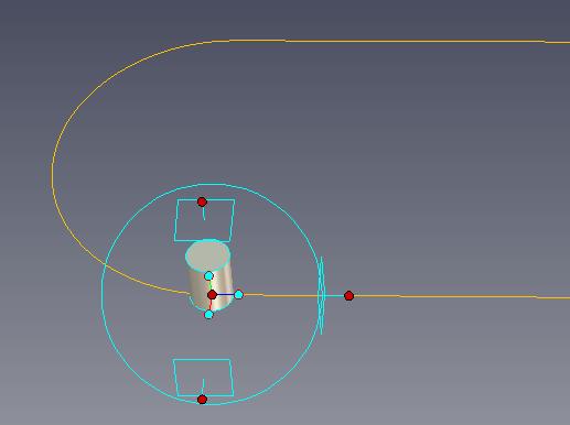

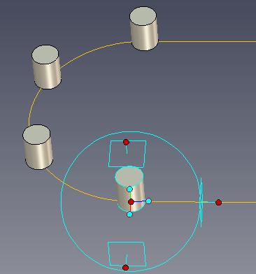

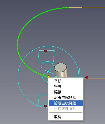

发表于 2010-12-7 17:25:00 | 显示全部楼层
回复操作步骤
步骤见附图。
调出零件的三维球
调出零件的三维球
鼠标右键拖拽三维球中心手柄到空间曲线上
鼠标右键拖拽三维球中心手柄到空间曲线上
得出的结果
得出的结果
