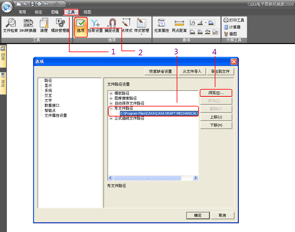

在打开一些带有形文件的图纸时,总是需要指定形文件的路径,非常麻烦 ,如果将常用的形文件放在一个文件夹里,并且默认从这个文件夹里寻找已有的形文件,就方便很多了,下面介绍更改默认形文件路径的方法。
1.2.3.4 一共四个步骤,浏览到存放形文件的文件夹就OK了,下次打开文件就会自动去文件夹内寻找形文件,不需要一个一个指定了

回复 1楼yxp的帖子
你好,我想请问一下到底什么是形文件,我是初学者不是很清楚,谢谢前辈了
2051
24460
发表于 2013-10-17 08:44:51 | 显示全部楼层
形文件是用CAD定义的文字字体和图形符号。
也是属于cad的字体文件。扩展名是 .shx
