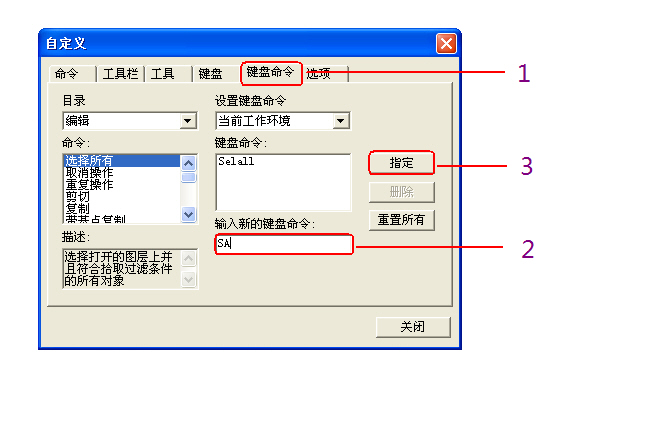

首先打开电子图板程序(呵呵,这个是必须的
在界面的空白处单击右键 (不是画图的区域,是界面最上方没有图标的地方
然后 1、2、3
在左边的栏目里选择需要定义的项,在右边输入自定义命令,选择“指定”按钮,就成功啦

如果打开了2007的旧文件,下次启动又没有了,

楼主能建议下 CAXA2009机械版 快捷键单键设置 后怎么保存和配置啊 从新启动CAXA后也能正常使用快捷键

原帖已回复,可以集中交流     这个回复 在哪看到啊  我 没找到 晕
