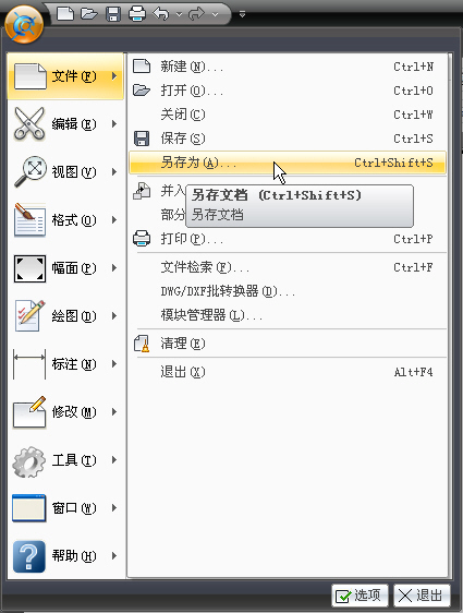

2.点击程序最左上角的圆形图标,选择“文件”-“另存为”

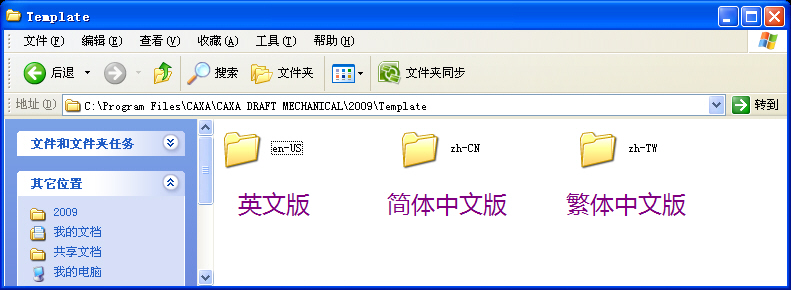

在这里,安装不同的版本选择不同的路径,以简体中文版为例
C:\Program Files\CAXA\CAXA DRAFT MECHANICAL\2009\Template\zh-CN,

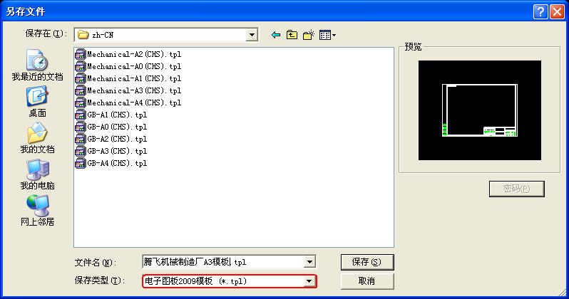

选择此路径后,保存文件,保存类型选择 “2009模板文件”

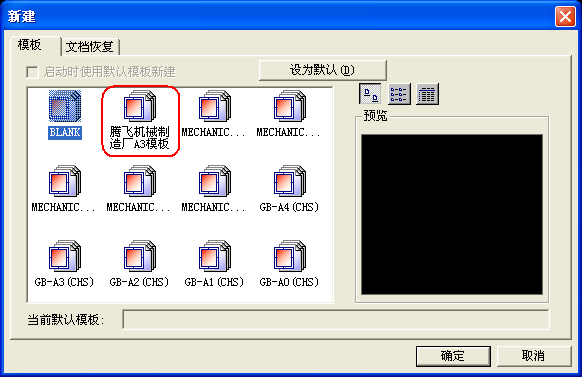

然后保存,这样,我们在下次新建文件时,就可以看到刚才保存的模板文件了
