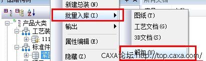

右键选择产品---导出---打包,然后出来的PKG文件怎么打开?

在图文档批量入库的时候解包,相当于把一个产品结构备份出来。例如要带出一个产品出去竞标或演示,就可在笔记本新装个环境,然后解包,还原结构状态。

CAXA加密锁的授权文件格式也是*.pkg,请注意。
