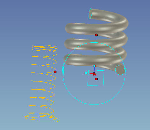

做好的弹簧在装配时发现无法定位,三维球的中心无法放置到弹簧轴心,用约束定位也无法确定弹簧的轴、面等,还望各位高手指点迷津。

如果是用工具中的弹簧或三维曲线中的螺旋线制作的弹簧,那三维球的中心就在弹簧的底面中心处,目前还不支持对类似弹簧式的曲面添加约束配合,以后版本会考虑增加这个功能,其他软件是如何实现的,你能介绍一下吗?谢谢
