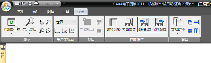

发表于 2010-12-10 15:08:00 | 显示全部楼层
视图-界面操作-界面保存   把配置存出去
视图-界面操作-界面加载   把配置加载进来

回复 4# yxp 的帖子
请问杨工:那每次都加载不麻烦吗?可否这次键盘命令设置好,以后打开电子图板直接用呢

发表于 2010-12-17 17:36:00 | 显示全部楼层
回复 5# yotron 的帖子
当然不用这么麻烦了,默认上一次的操作,加载一次就可以了。
