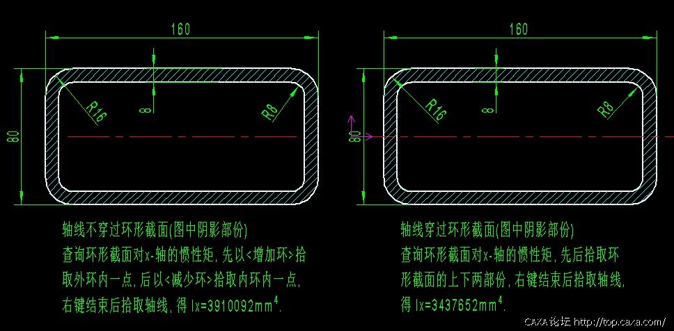

正在设计一根用矩形钢管做的肱梁, 在计算强度时查询梁的轴惯性矩, 发现用两种方法查询结果不同,而且相差甚远(如下图所示). 图中外环是用矩形工具画的, 多圆角后, 用等距线画出内环. 查询结果,事关梁的安全,务必请王工验证一下!

发表于 2012-5-9 15:08:00 | 显示全部楼层
果真如此,R2时还没有问题。

发表于 2012-5-9 16:29:00 | 显示全部楼层
试了一下,确实有这问题,只要把CAXA电子图板2011R3打过补丁的以下“CAXA\CAXA DRAFT MECHANICAL\2011\bin32\zh-CN文件夹底下”的所有文件复制过去覆盖掉,问题就解决了。

发表于 2012-5-9 17:32:00 | 显示全部楼层
这样替换,会不会带来其他问题?尽管结果是相同了,但与楼主的两个数都对不上。惯性矩:  Ix = 3659290.125 (mm^4)

 楼主| 发表于 2012-5-9 18:56:00 | 显示全部楼层
只测环形面积的一半, 结果为1718862mm^4, 然后乘2得 Ix=3437652mm^4,觉得这个结果比较可靠!

发表于 2012-5-10 08:00:00 | 显示全部楼层
用autoCAD的面域特性查出来是3437652。楼上是对的。

发表于 2012-5-10 10:13:00 | 显示全部楼层
回复 4# 欢乐长驻 的帖子
要不你画图纸有偏差,或者你拾取时点的时候有偏差,我的也是查出来:3437652.029啊。
:d 这原因应该是官方失误了。

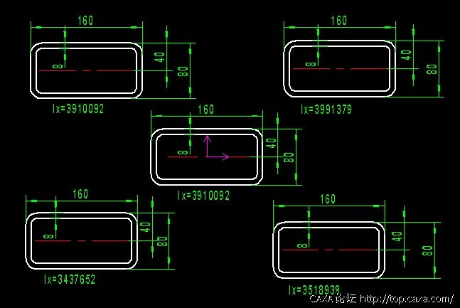

 楼主| 发表于 2012-5-10 12:14:00 | 显示全部楼层
进一步测试发现,用同样的方法(一楼的方法),在不同位置生存五个尺寸完全相同的矩形钢管截面图形,查询这五个截面的轴惯性矩,得到4个不同的结果(如下图)。如果再重复做一遍,查询结果可能还不同,总之重复多做几遍,一定能得到至少4个不同的结果。看来R4版的查询功能确实存在严重问题!
