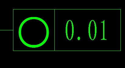

2.形位公差的公差表示符是粗实线

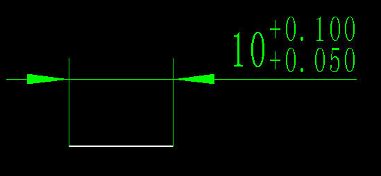

5.尺寸风格的公差选项里,默认情况下零不压缩,造成公差数值后面不足三位的补零。

第三个问题:新国标的默认情况如此,原来带圆圈的是老标准。虽然很常用,但毕竟不是新标准。
第五个问题:修改一下压缩后缀不就解决问题了吗?
