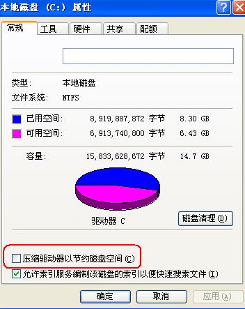

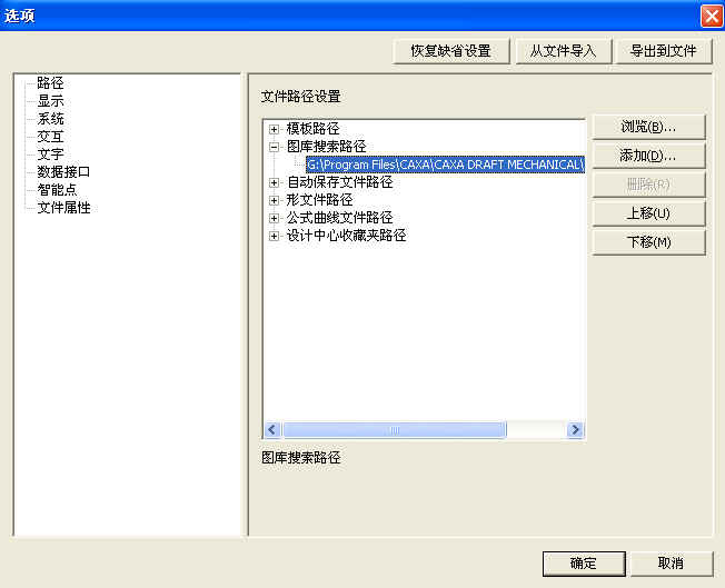

发表于 2010-12-10 22:23:00 | 显示全部楼层 |阅读模式
我的2011图库打开咋是空的?急急。请哪位指点指点

发表于 2010-12-13 10:22:00 | 显示全部楼层
请确认您的图库指向路径是否正确

发表于 2010-12-13 14:45:00 | 显示全部楼层
检查一下你的软件安装盘是不是进行了磁盘压缩
检查磁盘压缩

 楼主| 发表于 2010-12-18 11:07:00 | 显示全部楼层
谢谢,找到了

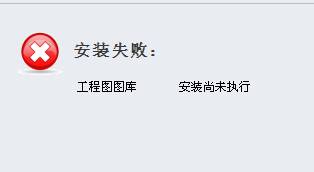

发表于 2011-5-7 08:59:00 | 显示全部楼层
我的是安装失败啊?为什么??[img]
[/img]
