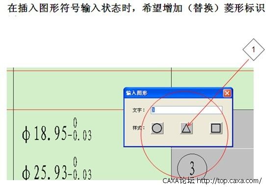

怎么更换图形符号

 楼主| 发表于 2012-5-14 15:05:00 | 显示全部楼层
求解决办法

发表于 2012-5-15 10:19:00 | 显示全部楼层
方法一,尝试从其他输入法或操作系统提供特殊字符中输入,只要能输入法,就可以在附图定义成常用符号供反复调用。
方法二:可以尝试用自定义块,插入块来满足要求。

 楼主| 发表于 2012-5-16 09:12:00 | 显示全部楼层
额   可是我插入的图符中是要输入文字的呀   这样的话插入文字太麻烦看吧
