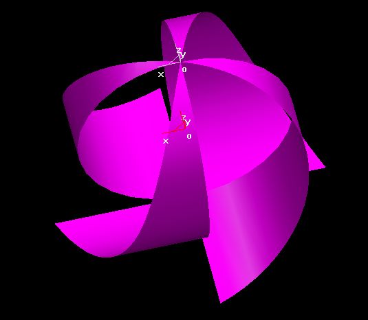

网上看到的,别人做的曲面造型。
不知道怎么做的?
有哪位做出来,把造型文件上传上来,可以奖励积分。
1、只提供MXE文件或提供思路的,奖励10个积分。
2、提供MXE文件并讲解造型过程的,奖励30个积分。
如下图:

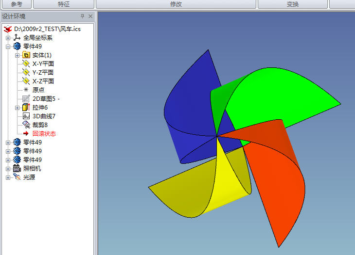

发表于 2010-12-12 18:45:00 | 显示全部楼层
因为每一个风车翅的侧边曲线为螺旋线,
1 画半圆,扫描成面,再生成螺旋线,线裁剪一部分,做好一个,
2 旋转----拷贝 90度 以半圆的起止点为轴。
先抢个沙发,不见得能做出来呢,先试试

发表于 2010-12-12 19:11:00 | 显示全部楼层
半成品.rar (13.15 KB, 下载次数: 1547) 上图的文件

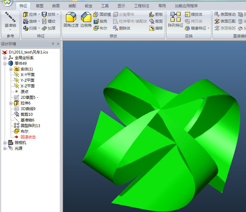

发表于 2010-12-13 17:31:00 | 显示全部楼层
用实体设计做了一个,步骤参考设计树

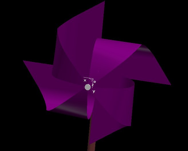

 楼主| 发表于 2010-12-13 20:14:00 | 显示全部楼层
回复 7# wangchaofeng 的帖子
老王,你这个做的是好看。
不过是否会漏风啊?
我看它原来的在里面的部分是连在一起的嘛
这个有没有什么不一样的没

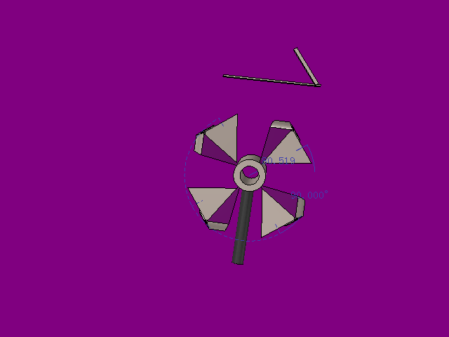

22082
发表于 2010-12-13 22:43:00 | 显示全部楼层
来个不漏风了!那个会转的快点,请哪位学流体力学的给分析一下
