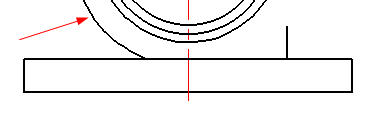

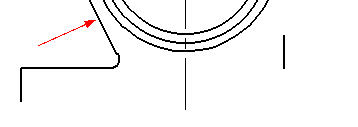

见图。上图是倒圆角之前,下图是倒圆角之后。箭头所指的圆弧竟然变成了直线,下方的矩形竟然没有了。下方矩形是用RECT命令画的,如果打散再倒圆角则没有问题,说明矩形在倒圆角时有一些问题。

验证了一下,确实如此,圆弧变成了直线,整个矩形完全消失了,楼主的矩形怎么还剩了一部分,我画的整个全消失了。

现在的矩形功能生成的是个多段线,倒角时与四根直线有区别(打散后就变成了四根直线)
算个bug,会改进的。

2007里面没这问题,2011里面居然有,哈哈。不过要是选择“不剪切”好像没问题,选择“剪切”后剩下的东西,谁都看不懂,不知道是啥,嘿嘿,这软件越做越厉害。
