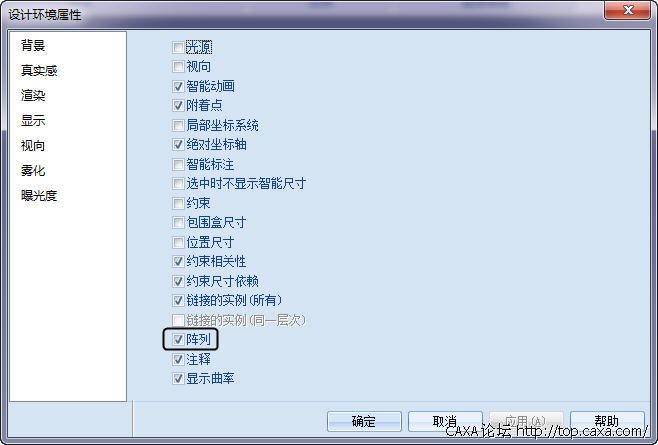

发表于 2012-5-17 11:24:00 | 显示全部楼层
设计环境空白处点右键,可通过“显示”对话框中去掉此项勾选不显示孔阵列的阵列数据。
