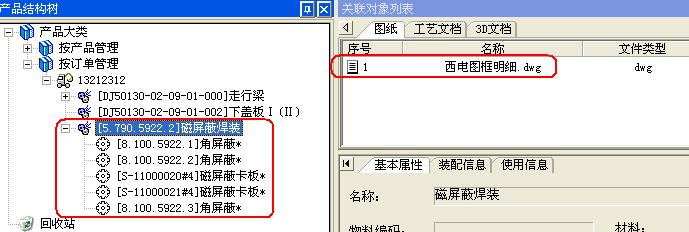

帮忙看一下我制作的明细标题有什么问题,还有提取模版,建议的属性映射。
现在在提取时图文档自动退出

发表于 2010-12-13 14:44:00 | 显示全部楼层
模板和图纸的定义内容不一致。

发表于 2010-12-13 15:23:00 | 显示全部楼层
使用这个提取模板,匹配规则设置为“代号+名称”,得出的提取结构
