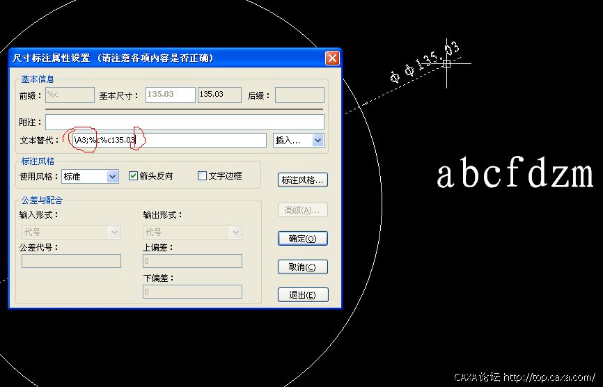

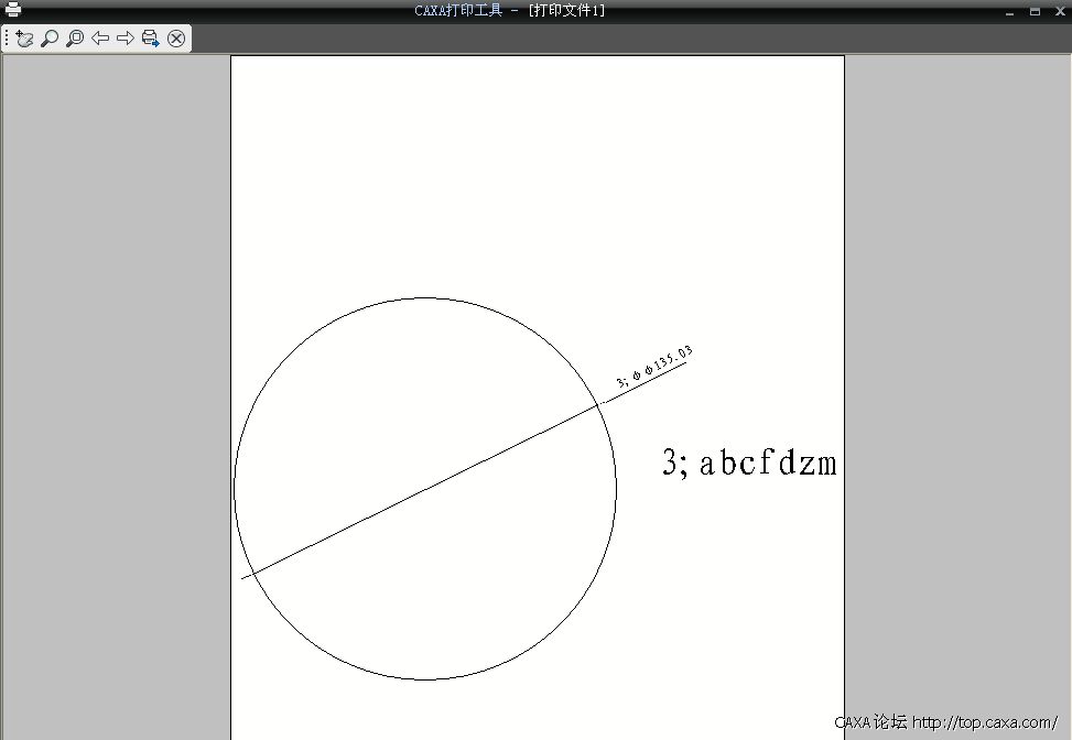

对于CAD转换来的文件,对尺寸、字母等的支持不如CAXA2009r5。包括打印工具2011也是如此。
由CAXA2011r4转换后的带有直径的尺寸在前面都增加了类似“A3;”的符号。
打印工具2011不支持转换来的字母,比如齿轮参数表中的"z""m"等等。打印工具2009倒是支持,可是用2011转换的文件由于都在直径尺寸前面增加了"A3;"用打印工具2009打出来以后这些字符也同时打印了。
所以,当用到CAD转换文件时,打印工具一无用处。
写的有些乱,大家试验吧。

发表于 2012-5-19 19:07:00 | 显示全部楼层
你再打开2011R4的尺寸标识功能看看会有什么效果

 楼主| 发表于 2012-5-20 18:30:00 | 显示全部楼层
66
275
1504
1504

 楼主| 发表于 2012-5-20 18:31:00 | 显示全部楼层
这是打印工具打印预览
