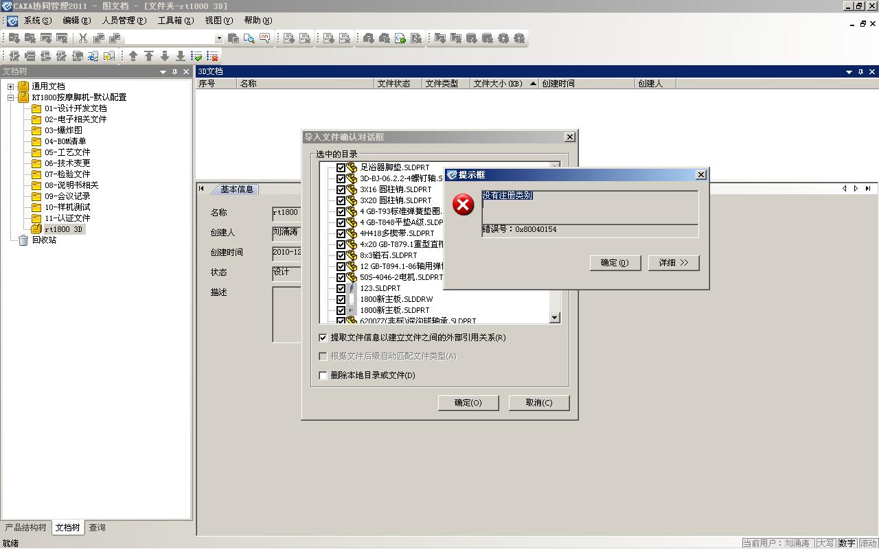

导入3D图纸时,勾选“提取文件夹以建立外部引用关系”后, 导入时出现 未注册类,见上图片,只有1台电脑出现这个问题,其他的都正常,求助解决办法!

请你把出现这个问题计算机上的出错日志文件发上来。
可能原因:lotinput.dll没有成功注册,请手工注册一下看.
注册方法 在操作系统运行框中 regsvr32 \..\lopinput.dll  (路径要写全)
