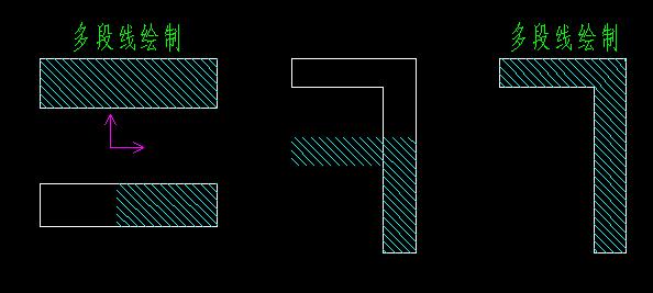

2011在使用剖面线的关联时发现如下情况:用多段线作的图在使用拉伸或尺寸驱动后剖面线可以关联到编辑后的图形,而直接用直线作的图使用拉伸或尺寸驱动后剖面线则不能关联到编辑后的图形。以下是用两种方法作的图拉伸后的情况

发表于 2010-12-21 12:00:00 | 显示全部楼层
用直线绘制,有时关联,有时不关联,用多线段是不是也是这样啊

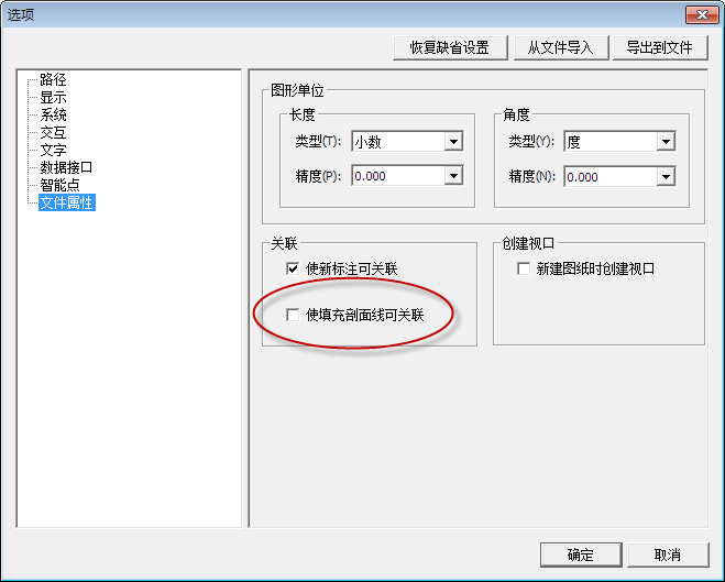

发表于 2010-12-22 14:43:00 | 显示全部楼层
不难啊

发表于 2010-12-22 14:28:00 | 显示全部楼层
2011的剖面线关联还是不成熟,凑合这用吧,总比没有好点。
但是这个关联不能设置为默认,难道就这么难吗?
