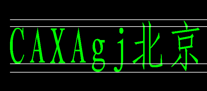

发表于 2011-1-13 11:47:00 | 显示全部楼层
楼上的这种说法不对,2.5和3.5都是mm为单位。2.5怎么能与3.5一样呢?不管哪个版本都不应该一样。
fanfu 发表于 2011-1-13 10:20:00
同样用仿宋字体3.5字高,2005以后与windows、office打印结果是相同的。
但是XP版本就不一样,还有测量字高的时候要注意a、b、g、j和汉字都要测。
另外,仿宋这种Truetype字体和shx这种单线体规则也不同的;不同的字体文件也不一样
