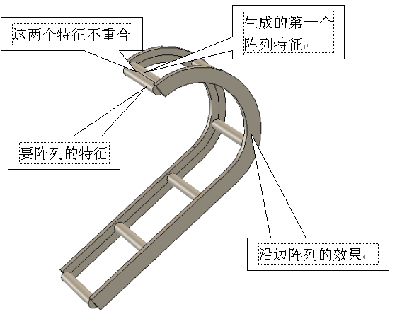

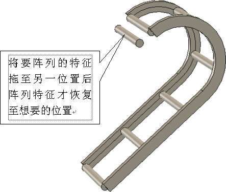

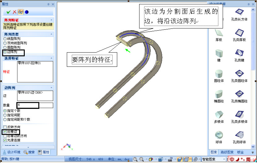

请问我在使用CAXA实体设计2009中的“阵列特征”命令中的“边阵列”方式阵列特征时,为什么不能选取曲线沿曲线进行阵列呢?帮助文件上说可以沿曲线的啊!当我选取实体的边沿该边进行阵列操作时,为什么要进行阵列的特征和生成的第一个阵列特征不重合呢?出现如下图所示的情况,如果移动要阵列特征的位置,第一个生成的阵列特征才恢复到原来的位置。

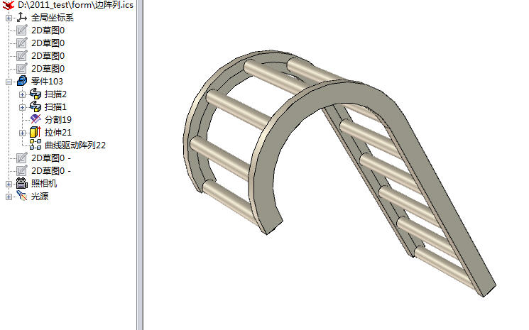

我做了一个,你看看是不是“偏置边”这个选项没选

还有为什么不能选取3D曲线做为要阵列的边?将鼠标放至“边”那一个列表框上显示的是“为边阵列选择一条边或是一条3D曲线”啊!不管是在一个平面上的三维曲线,还是位于空间的三维曲线,还是用提取曲线命令提取出来的都不行

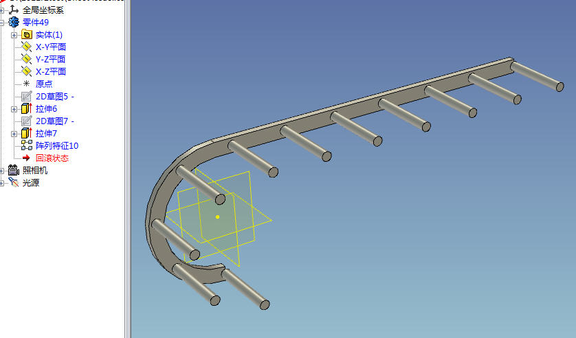

目前还不支持3D曲线,下图是你传的文件做的结果

版主我用的是2009版本的,没有偏置边这一项,您用的是2011吗?

发表于 2010-12-21 16:47:00 | 显示全部楼层
这是2011版本的功能,对这个模型来说两种模式结果一样
