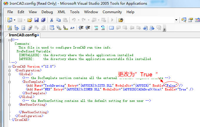

CAXA2011 Solid工程图为何只有CAXA电子图板而没有了原来白底在工程图和明暗渲染工程图功能?这样在作说明书白底彩色明暗渲染插图之类或出机械总图或部件总图作漆用白底彩色明暗渲染工程图出不了,建意还有保留或将功能整合到CAXA电子图板里去通过一个选项来开启关闭。这个问题我反映了很多次一直解答和重视。
如附件工程图则没法2011在完成

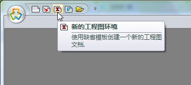

原来的工程图还保留着,编辑C:\Program Files (x86)\CAXA\CAXA IRONCAD\2011\Config\IronCAD.config这个文件,按下图设置就可以打开了,以后的版本中电子图板中会增加“彩色渲染工程图”的能力,现在这个版本没来及做
修改后启动实体设计,原来的工程图就可以使用了
