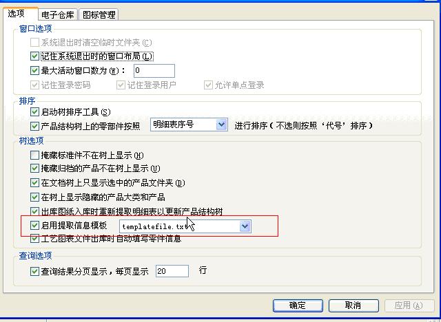

发表于 2010-12-23 13:48:00 | 显示全部楼层
问题原因在于:
工具-设置中勾选了启用提取模板
你把那个勾选去掉就没问题了,是“出库图纸入库时重新提取明细表以更新产品结构”的下面一项
37
168
683
683
发表于 2010-12-23 13:50:00 | 显示全部楼层
把红色部分的勾选去掉就可解决
