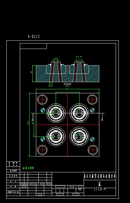

图中红色线为虚线的,但在保存后重新打开就变成了实线,图框里的编号也错位,请问这是什么原因啊
如下图:还请各位帮忙解决

图纸文件上传一下吧

版主我上传文件了你帮忙看看

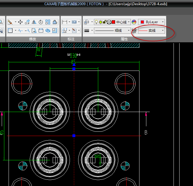

老大,看看线型的属性。。是“实线啊”,要不就选“bylayer”,要不就选“点画线”

我把它改成虚线后保存,然后打开就变成实线了,这是什么问题啊  还有一个问题是图框的编号怎么会跑到外面去啊

我用2009r5修改成“bylayer”保存2007格式再打开没问题啊。。
标题栏本身是个块,不是标题栏了,你搞错了吧。。重新调个标题栏填写一下。
