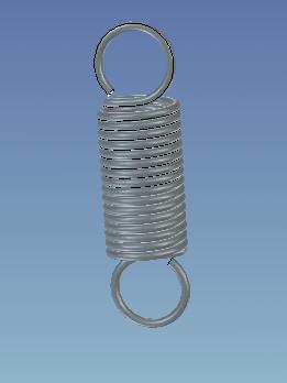

我用09版实体设计画了一条拉伸弹簧,当用工程图却无法打开,现把该文件附上,求解决!

可能间隙太小吧,转成P内核看看,如果不成功,可把截面直径减少许。再转转试试。如果成功,再转二维图就应该成功的。下面是我吧截面改成半径0.45,P内核时的情况
