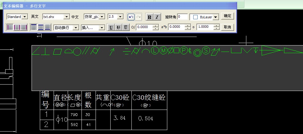

看图,只有单位符号变了。其他没事。刚才打开文件又发现一个问题,白天没有出现过,图2一次是英文拼音ABC---XYZ,结果出现的符号,我用的搜狗拼音。还有就是把文件保存成DWG文件后,文字输入完毕以后打回车的整个字框不显示。

E文的字体问题吧,这个好像是CXGDT字体吧?

对,应该是使用cxgdt字体。。这个是特殊符号的字体别用这个写文字。
