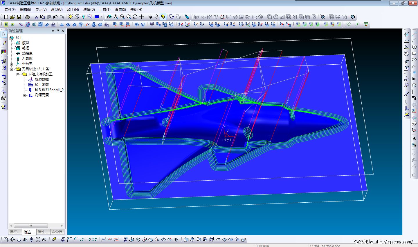

 楼主| 发表于 2012-5-24 16:01:00 | 显示全部楼层
请使用常用加工中的笔式清根加工,里面有多层清根选项,可以选择刀次。生成的轨迹如下图,看看是不是你要的?
