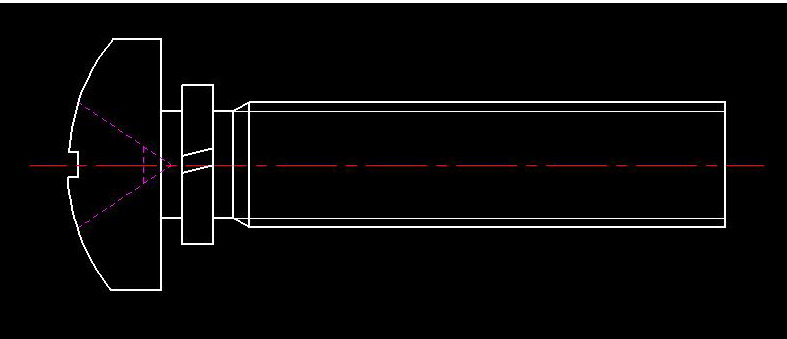

打开:zh-CN\紧固件-组合件\螺栓或螺钉和弹簧垫圈组合件\GB/T 9074.3-1988十字槽盘头螺钉H型和弹簧垫圈组合件,随意选取一个,一看就知道有错。

有过这样的经历,记得以前在用CAXA2004的时候,调用端面安装的电机,轴伸长度就是错的,害得我上下皮带轮都对不齐,所以图库资料一定要准确

垫圈没对齐到螺钉帽的端面。。。

弹簧垫圈在这里应该是对的,因为它是在装配后的效果。当然它没有与螺钉头没对齐是错的,但螺纹前没倒角是对的,因为这符合装配图上省略画法。

什么错误?是指弹簧垫圈的两条线没有消隐吗?

原来如此……这居然是一个图符……
