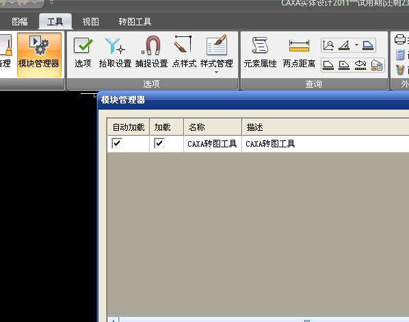

发表于 2010-12-25 13:09:00 | 显示全部楼层 |阅读模式
模块管理器下面的转图工具是从哪个目录下调出来的?

发表于 2010-12-25 18:01:00 | 显示全部楼层
在模块管理器里加载就会出现

发表于 2010-12-25 20:35:00 | 显示全部楼层
转图工具有什么作用?

发表于 2010-12-28 09:43:00 | 显示全部楼层
转图工具有什么作用?
sh767 发表于 2010-12-25 20:35:00
可以将其他非电子图板图形中的图框、标题栏、明细表、序号等转换为电子图板的对象。具体使用方法参照加载后的使用帮助

发表于 2011-8-26 10:24:00 | 显示全部楼层
用途不大,曾经试验过,明细表转的效果比较好,标题栏不行。
fanfu 发表于 2011-8-26 6:30:00
转图工具的用途还是非常大的,适用范围也很广。半自动处理老图纸
如很多CAD的用户以前的标题栏明细表都是通过块或者“线条+文字”制作,效率很低。换成电子图板之后想使用电子图板的图幅一套功能,但是也希望把老图纸能处理一下,这样再编辑就方便多了。
转换标题栏效果不好可能是定义的标题栏模板不合适,现在的标题栏主要包括线条、文字、属性,各种属性都可以设置,能完全定义出来任何样式的标题栏。
