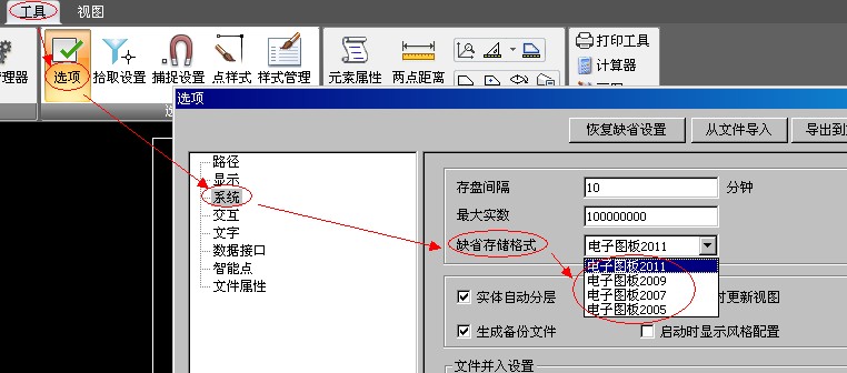

CAXA自动保存能不能自动保存为低版本

可以,【缺省存储格式】就是【默认保存格式】,设置方法如图所示:

实体设计能添加这个功能么

实体设计不行。。
