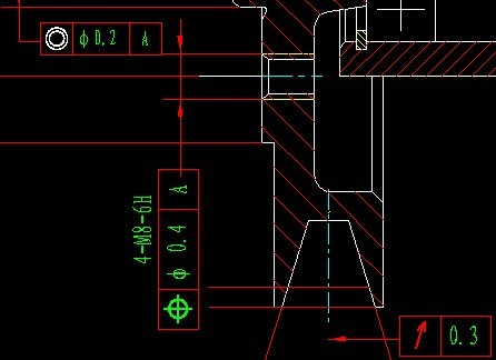

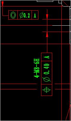

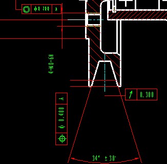

附件为机械CAD2004或2006做的图纸,用11.3的浏览器浏览位置基本正确,但是颜色变化。用12.0的浏览器浏览时,形位公差的位置显示不对。

[localimg=84,150]1[/localimg]

发表于 2010-12-28 16:37:00 | 显示全部楼层
可以采用其它类型的浏览器,如DWGviewer。这个浏览器可以咨询南京的技术夏工(025-84818281)

发表于 2010-12-30 14:18:00 | 显示全部楼层
用 FREEDWGviewer
保证和CAD显示的完全一模一样
要控制打印,可以自己用VB做一个控件,把FREEDWGviewer的控件用上,打印功能屏蔽掉。

 楼主| 发表于 2010-12-31 09:35:00 | 显示全部楼层
回复 5# shreea 的帖子
昨天客户反馈回来,有文字乱码的现象,的确行不通。
你说的这款在网站上下载了,可都没破解,能否上传一个呀?先谢了!
