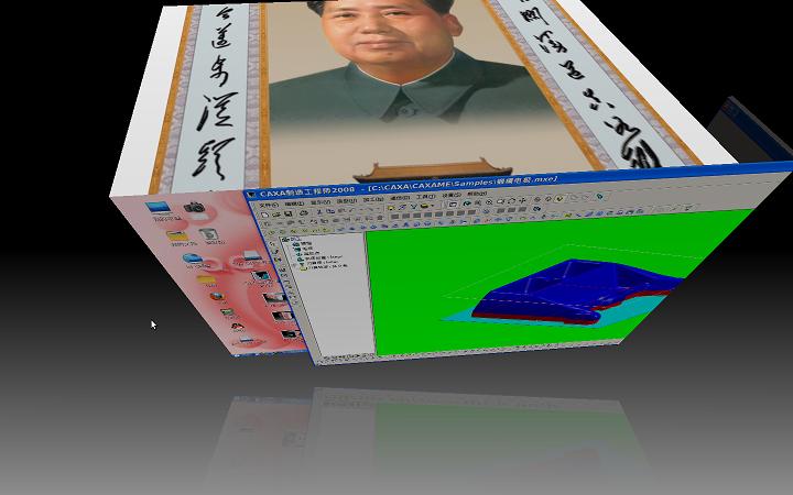

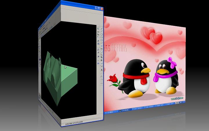

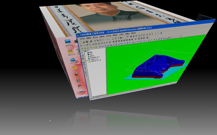

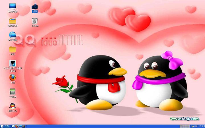

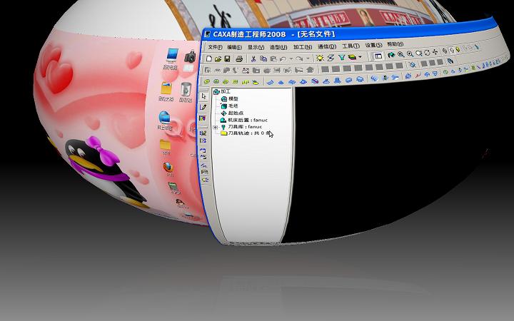

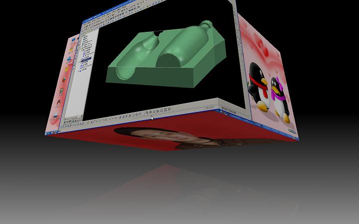

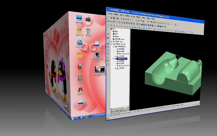

Linux系统成功安装了制造工程师2008,采用的是Ylmf os3.0,wine安装

回复 3# jxc 的帖子
可能内核不一样,打开软件时间比windows慢了几秒,但显示图形和计算刀路几乎瞬间而成,Linux作为免费开源系统,成为主流操作系统会是大势所趋,建议开发Linux平台CAXA软件,到时候买CAXA送操作系统,不论是国内还是过外都可以吸引眼球,因为在专业工作区域可以省去再购买操作系统的资金。

在乌班图下用wine试装了caxame2011.
安装中途提示又问题,但还是完成了安装。
试运行了一下,相比caxame2008启动快很多,造型好像没问题,但在生成刀路的时候提示错误,无法生成。
而且显示好像也有些问题,有些线条不显示,可能是驱动问题。。。。。。。。。。。。
乌班图我用的是10.10 64位 版本wine 用的是1.2.2
不知道到11.4版会不会好点。
