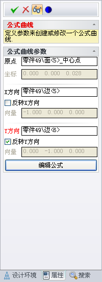

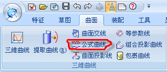

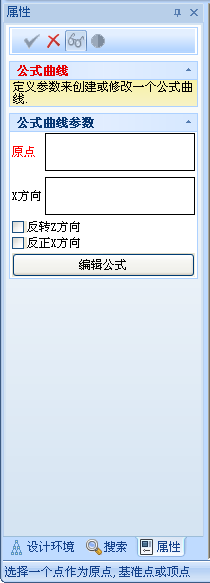

在使用CAXA实体设计2009中的“公式曲线”命令
png
png
时,打开的“属性”查看栏中的“X方向”项怎么不起作用?例如绘制一条抛物线时,无论选择怎样的方向,曲线的都还是以默认方向为准,这一项都不起作用,“原点”项倒是可以改变曲线的坐标原点,
png
png
,在实体设计2011中该功能增强了,可以任意改变X轴方向,而且增加了Y轴方向,很好用,
png
png
。请问版主,上述的这个问题是实体设计2009的一个bug还是我的软件出问题了?

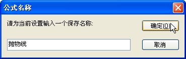

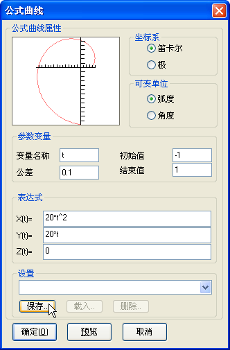

还有就是为什么在进行如下保存公式的操作
png
png
png
png
时,总是弹出该对话框
png
png
提示文件写入错误?

发表于 2010-12-29 11:29:00 | 显示全部楼层
关于保存公式文件:
对于实体设计2009,如果公式文件的属性是只读的,就会出现“文件写入错误”提示。
在浏览器输入:%appdata%\caxa\CAXA IRONCAD\12.0\zh-CN\FormulaCurve
找到mefomu.fcv3d文件,右击该文件,点击属性,将“只读”勾掉就可以了。
对于实体设计2011,即使是只读,也不会出现“文件写入错误”提示。
PS:建议将mefomu.fcv3d文件备份一份。
关于X方向,2009的功能设计就是有一个默认的X方向。2011我们完善了功能设计,用户可以自定义公式所在的坐标系。
PS:如果用户定义的X轴与Y轴不垂直,则以X轴为准,此时输入的Y轴方向仅仅用来确定Z轴方向。
