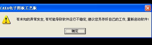

求助啊,打开以前画过的图纸,打不开,提示程序不稳定,图纸就再也打不开了,画了几天的图纸再也打不开了,郁闷啊

楼主,我下载了图纸,在2011中无法打开,应该不是软件的问题,好像感觉是图纸里面的问题,就像软件无法识别的那种感觉

请您确认一下使用版本,是否已经加上了2011r1的hotfix1或hotfix2。如果您提供坏之前的备份文件更好。多谢。
补丁位置在:http://top.caxa.com/showtopic-1690.aspx
LZ安装这个补丁再试试

请楼主,使用这2个修复后的文件,打开再试试,非常感谢您的反馈

修复后的文件可以打开了,不知高手可否把修复方法告诉一下,以防以后再遇到这种问题好应对,非常感谢!!!

自己不好修复,还是装一下我说的补丁吧,就不会出现这种问题了
