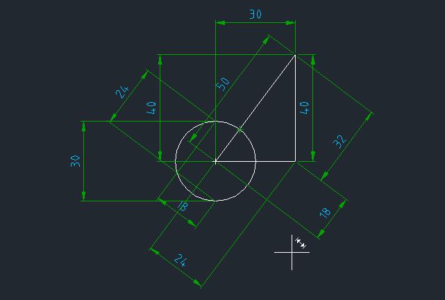

caxa现在标注尺寸时能够按正交及平行两种方式标注,但两种方式不能智能切换,要想将正交改为平行必须在立即菜单中手动切换,感觉很是不方便,看了一下acad2011机械版,它的增强尺寸标注不仅能实现正交及平行两种方式的智能切换,还能实现相对于某直线的垂直或平行方向的标注,真的非常智能,用起来非常的方便,效率非常的高,希望caxa在尺寸标注方面要大大加强,迎头敢上,不要被acad落下。下面是acad机械版增强尺寸标注的截图。

 楼主| 发表于 2010-12-31 18:48:00 | 显示全部楼层
没用过acad,不知道“智能切换”是什么概念。caxa在标注时也可以“Alt+5”快速切换
gouliyi 发表于 2010-12-31 12:42:00
截图中的所有尺寸都是不用任何切换键直接标注出来的,当为一条非正交的直线标注尺寸时,如果按正交方向标注尺寸,caxa可以直接标出该直线在水平方向和垂直方向的投影尺寸,这时你移动鼠标软件会根据你鼠标所在位置,智能切换水平和垂直方向,从而方便的标出你所要的尺寸,但如果要标注该非正交直线的实际尺寸则要切换到平行即“Alt+5”,而acad的增强尺寸标注则不用,软件会像caxa切换水平和垂直方向一样智能切换到平行方向,还可以智能切换到沿某个直线方向标注,如截图中左下角的尺寸24是沿直角三角形斜边方向标注的,而圆上的尺寸24(左上角)是沿该三角形斜边的垂直方向标注的,尺寸18也是沿该斜边的平行和垂直两个方向标注的。
