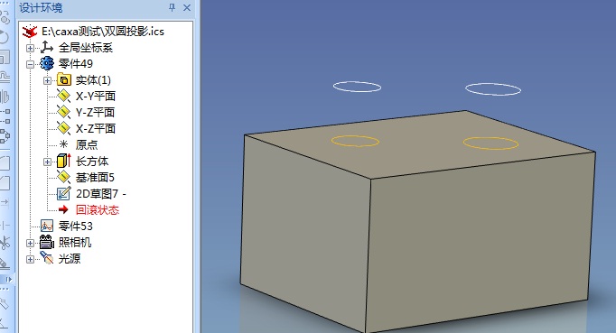

在进行投影时,为啥选取在同一平面内的圆形或椭圆形曲线作为要投影的对象时,不能生成投影曲线,而不在一个平面内的圆形、椭圆形可以?在同一平面内的其他闭合的草图曲线都可以生成啊!就是一到圆形就不行了,在草图中使用“打断”命令打断曲线就可以了!这是为啥呢?

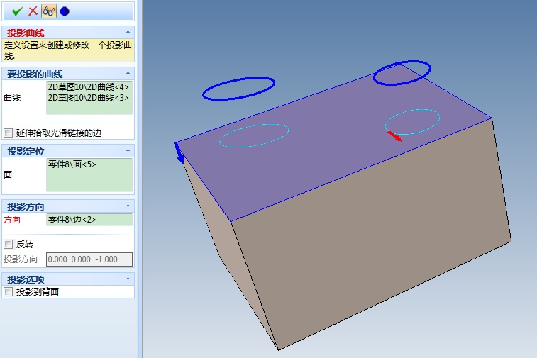

请把你的ics文件上传,或说明被投影曲线和被投影面之间的关系。我做了一个可以生成

 楼主| 发表于 2010-12-31 10:31:00 | 显示全部楼层
曲面投影线(CAXA实体设计2009).ics (33 KB, 下载次数: 2203)
77
发表于 2010-12-31 10:38:00 | 显示全部楼层
我也投影不出

 楼主| 发表于 2010-12-31 10:40:00 | 显示全部楼层
把圆打断就可以了
可能是得有连接点的曲线才可以

发表于 2010-12-31 10:47:00 | 显示全部楼层
我用工程模式做了一个 2011的

 楼主| 发表于 2010-12-31 10:49:00 | 显示全部楼层
对工程模式可以

 楼主| 发表于 2010-12-31 10:50:00 | 显示全部楼层
忘了说明一下我问的是创新模式

发表于 2010-12-31 11:06:00 | 显示全部楼层
刚刚都试过了。
2009的创新模式不能成功。
2011的创新模式和工程模式都可以。
建议小单用2011吧~~
