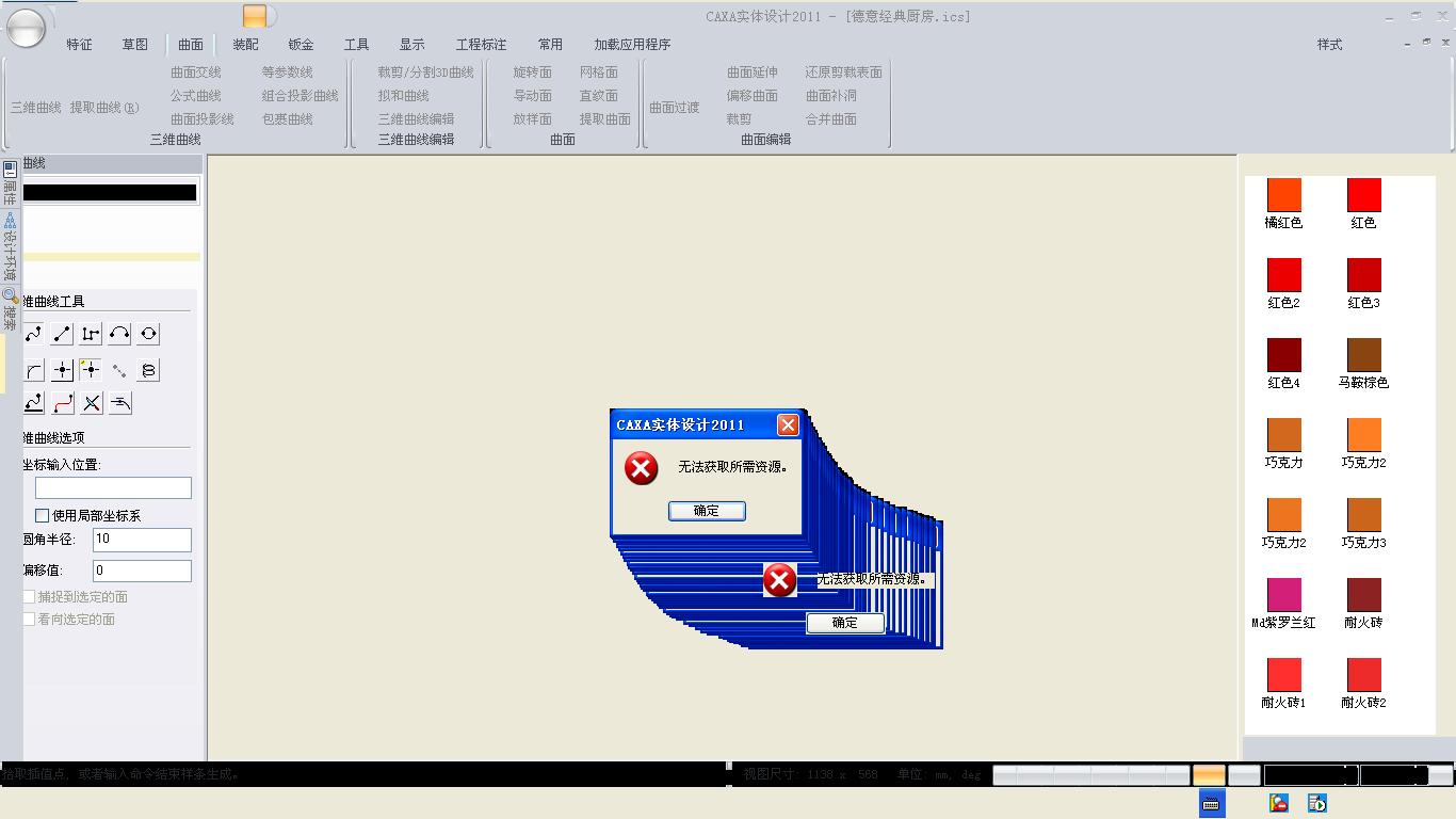

基本的功能用着用着就几次出现以下情况 有谁知道什么原因的么?

出现这种情况是因为,操作系统的GDI资源不足,无法为实体设计的图标等截面元素分配更多的资源。请尝试关掉一些不必要的程序,尤其是界面元素比较多的程序
