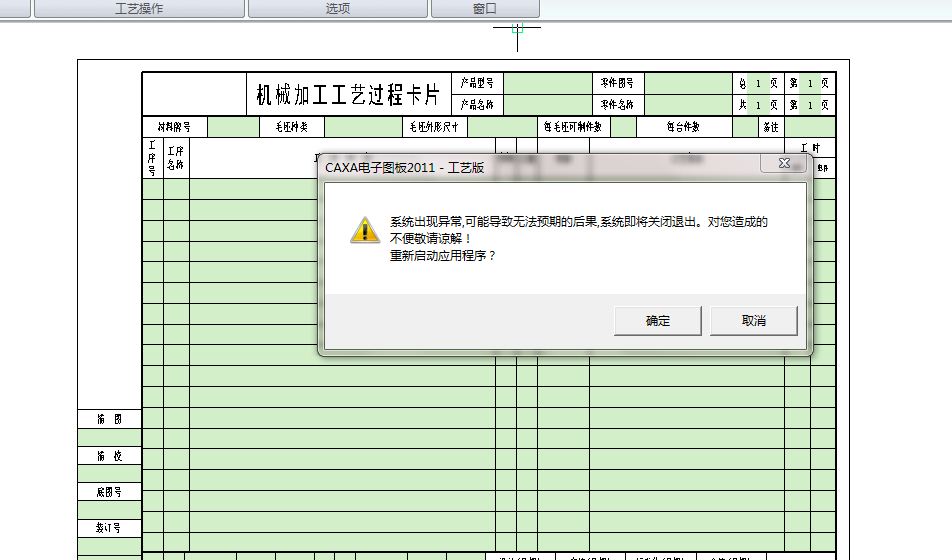

用2011电子图板工艺版的卡片借用和工艺检索命令,点击一次没反应,如果连续点击两次软件就报错要求重启。大家遇到这种情况了吗?

您好,建议您从官方下载正式发布版本,测试版曾经有过这种现象,但是仅限内部测试人员和部分外测用户使用。

WIN7的系统,我貌似重论坛上的链接地址下载的难道不是正式的发布版本?

论坛发布的肯定是正式发布版本,我使用的也是win7系统,没有出现此问题。

程序没有问题,应该是系统的问题。

我的工艺板载WIN7旗舰版上只能装电子图板  工艺一个没装进去  好郁闷!到SQL显示不兼容要不就弹出一个错误,那位大侠说下安装方法!

是不是需要开启系统某个服务啊?

是需要一个组件,有的操作系统带了,有的操作系统就给删了,有这种可能。
但是这跟win7没关系,跟你装的那个系统有关系。
我之前笔记本xp系统遇到过,但是重装了另外一个系统后就好了。

可是这个服务是系统(MSDE)是系统自带的,没有带就要换个系统啦
