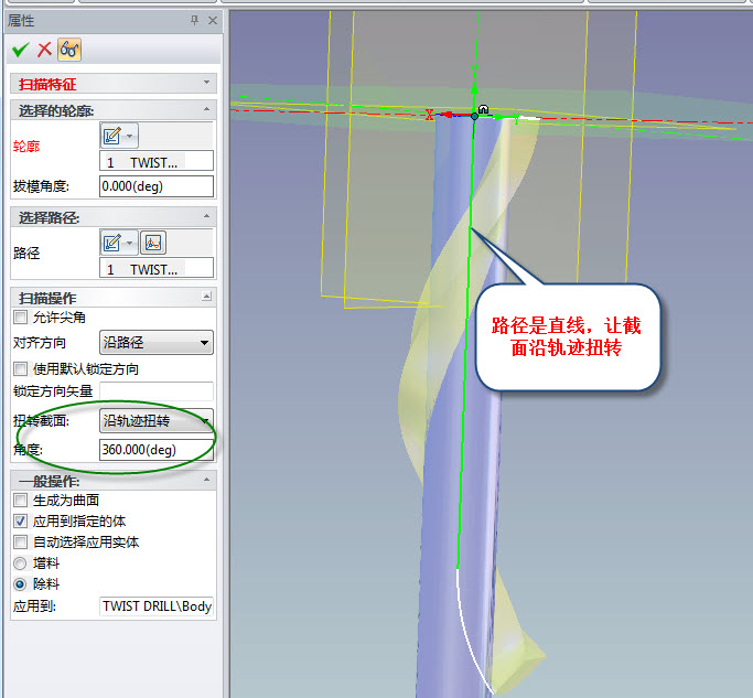

金属件经常会遇到压花(滚花)效果,在实体设计中怎么才能实现?是否一定要用导动除料?

真正画出来没太大意义,会导致文件很大、速度变慢,使用贴图功能表示一下就可以了
如果一定要做用扫描也可以,不必真正画出螺旋线,扫描轨迹是直线,选扭转截面,如下图:
