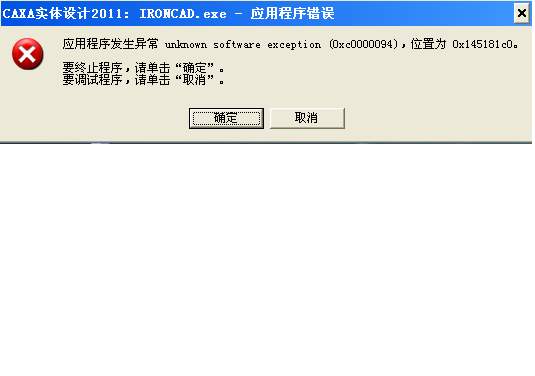

实体设计2011打开报错

不应该吧?删除临时文件试一试?临时文件C:\Documents and Settings\XXX\Application Data\Caxa\CAXA IRONCAD\13.0\zh-CN\Customization

问题已经解决了
删除临时文件当时启动有效,关闭后再打开又不行了,需要再删除..
把config改了个名字就好了
